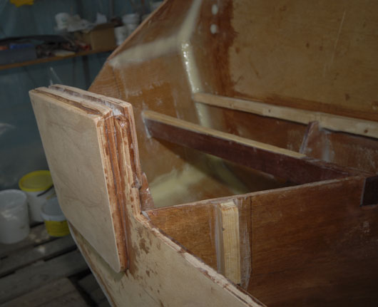

ciao, scusate la banalitÓ della domanda, ma Ŕ qualche giorno che ci sto pensando.
Sto ultimando una specie di plancetta con un due gavoni e il supporto per fissare il fuoribordo.
una roba del genere, per capirsi.
sono abbastanza sicuro di aver abbondato con lo spessore.
dovrÓ reggere un FB, diciamo, tra 4 e 6 CV.
Visto che ancora posso ridurre lo spessore avendo spazio, mi sapreste dire su che spessore stare?
mi sa che ho fatto un coso calibrato per un 40 CV Shocked

Sulla mia deriva argie 15 io ho uno spessore di 5 cm ed utilizzo un motore 5cv egregiamente.

grazie admin
allora dovrei starci.
credo di ridurre un po' comunque.

ti suggerirei posto che l'attacco tutto aperto riesca a passarci, di ricavare, con ampio margine, una piccola scassa fonda 4-5 mm per prevenire l'incidente tipico dei motori usati poco (e quindi spesso con i morsetti poco stretti) ovvero il distacco e la perdita alla seconda o terza virata, del motore stesso........

bella dritta elbarba

giusto! proprio una bella dritta.
a questo punto sono indeciso.
tra i vari materiali, avevo ordinato a anche questo
e il supporto per il FB l'ho fatto a misura per l'accrocchio (a parte aggiustamenti di spessore, appunto).
che mi consigliate? visto la potenza limitata prevista.
vediamo ... potrei tagliare la parte dietro,
avvitare solo la parte frontale
e dietro fare la scassa.
